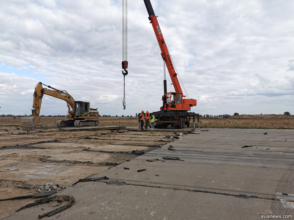

Херсонская полоса имеет длину 2500 метров и ширину 42 метра. Участок 2000 метров имеет покрытие из асфальтобетона, еще 500 метров покрыты аэродромными бетонными плитами. Именно под ними основание оказалось неустойчивым.
Сейчас рабочие компании «Автомагистраль-Юг», которая выиграла тендер, завершают демонтаж плит и выемку песка. На этом 500-метровом участке в котловане обустроят многослойное покрытие. На высоту 1 метр насыпят новый песок, сверху уложат 15 см крупнозернистого песка, который станет подложкой, далее пойдет 25 см щебня, следом — 16 см щебня с битумом. Покроют это все двумя сломи асфальтобетона по 10 и 8 см.
