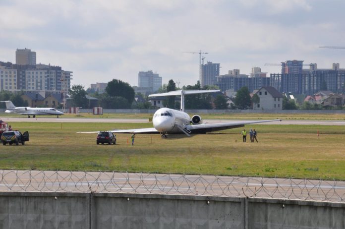

Авария произошла с MD-83 с бортовым номером UR-CPR 14 июня 2018 года в 20:40 по киевскому времени (17:40 UTC) . Воздушное судно выпущено 1 сентября 1991 года и выполняло рейс Bravo Airways BAY 4406 из Антальи в аэропорт «Киев».

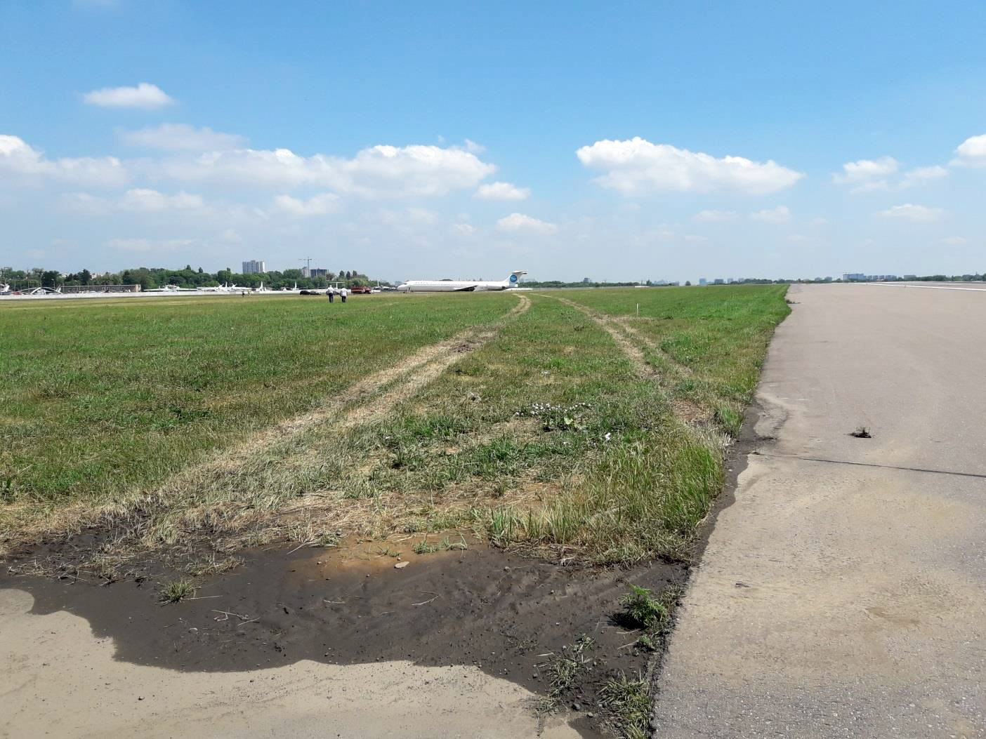

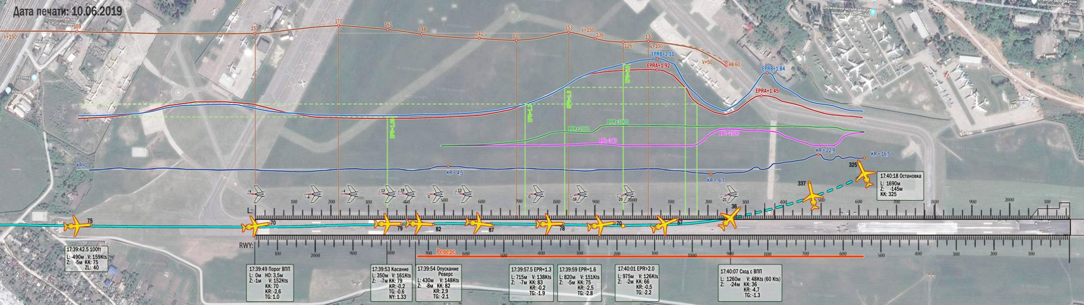

Через 14 секунд после приземления на удалении 1 260 метров от торца полосы самолет выкатился за ее границы на грунт на скорости около 60 узлов (110 км/час). В результате MD-83 развернуло, основные стоки шасси надломились и сложились, произошло повреждение конструкции самолета, что привело к утечке топлива. Авиалайнер остановился в 1 690 метрах от торца полосы и в 145 метрах от ее оси.
Серьезно не пострадал никто из семи членов экипажа и 160 пассажиров. Незначительные травмы получили девять пассажиров — четыре во время выкатки и разворота самолета на грунте, пять — во время эвакуации, которая проводилась с использованием надувных трапов.
