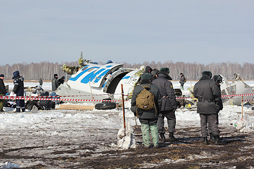

Региональный самолет ATR-72-200 авиакомпании
Ютэйр разбился в 03:44 утра по местному времени (05:44 — мск.)
в 1,5 км. от тюменского аэропорта Рощино (45 км. от Тюмени, район с. Горьковка), выполняя рейс Тюмень-Сургут.
Самолет пропал с экранов радаров через несколько минут после взлета.
Экипаж на связь не выходил. После падения авиалайнер разломился на части и загорелся.

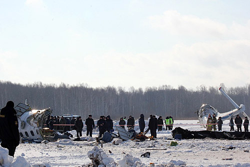

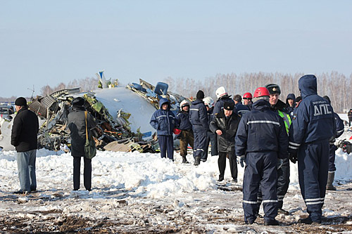

В настоящее время поисково-спасательная операция завершена, поскольку
найдены все находившиеся на борту. На месте катастрофы специалисты
начали оперативно-следственные мероприятия по выяснению причин падения
самолета.
Ведется разбор конструкции упавшего самолета. В работах на месте
крушения принимает участие 232 человека и 125 единиц техники.

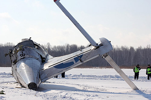

Разбившийся ATR-72-200
имел бортовой номер VP-BYZ. Согласно информации Следственного
Комитета Российской Федерации, самолет был выпущен в 1991
году, введен в эксплуатацию в 1992 году.

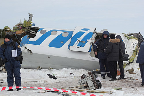

По его словам, кабина пилотов также сохранилась в хорошем состоянии,
и сейчас следователями снимаются показатели с приборов. Кроме того,
проводятся выемки документации в аэропортах убытия и прибытия воздушного
судна в Тюмени и в Сургуте, изымаются записи переговоров членов экипажа
с диспетчерами.

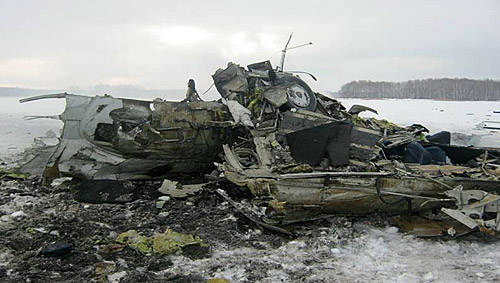

"Исходя из характера разрушений самолета, на данный момент следствие
полностью исключает версию теракта. В то же время сейчас рассматривается
несколько версий, включая ошибки пилотирования и наземных служб", —
сообщил Маркин.
