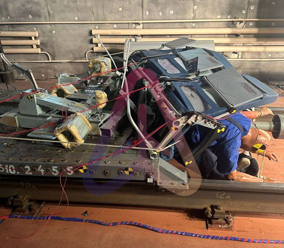

В России провалились испытания новых отечественных кресел для пассажирских самолетов Суперджет 100. Их разрабатывало Опытно-конструкторское бюро «Аэрокосмические системы» для замены импортных сидений.
Профильный телеграм-канал «Авиаторщина» опубликовал фотографию результатов тестирования: манекены, которые должны были фиксировать воздействие, буквально оказались придавленными развалившимися креслами.
«Авиаторщина» подчеркивает, что при испытании кресел на горизонтальный удар при перегрузке 16g они должны были оставаться целыми и на месте.
Фотография испытаний наглядно показывает, что ждет пассажиров импортозамещенного самолета Суперджет 100 в случае чрезвычайной ситуации с сильной перегрузкой, если такие кресла одобрят к использованию.
Российские кресла для самолетов Суперджет 100 после испытаний на горизонтальный удар
Российские кресла для самолетов Суперджет 100 после испытаний на горизонтальный удар. Фото: телеграм-канал Авиаторщина
