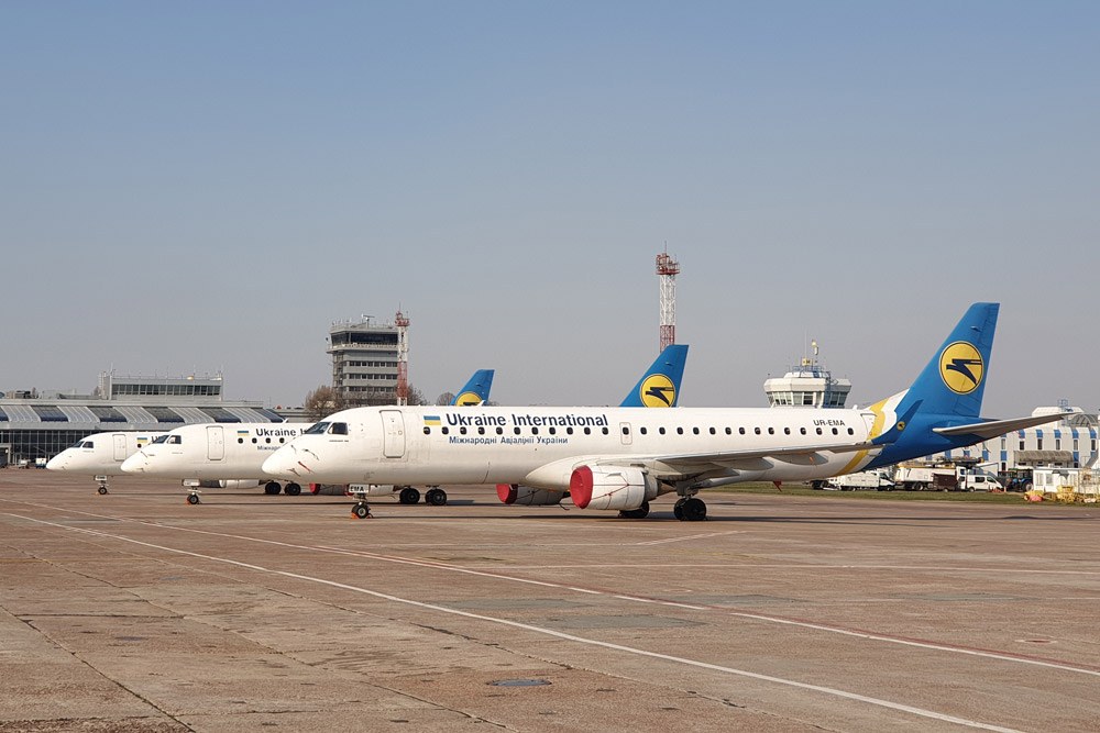

В своем базовом аэропорту авиаперевозчик запарковал 32 авиалайнера. Еще два — Boeing 777-200ER, улетели на хранение в Испанию.
«Аэропорт не рассчитывал, что во время своей деятельности на земле будет находится одновременно до сотни самолетов. Когда мы поняли, что остановка полетов произойдет, провели совещание. У Борисполя был опыт размещения большого количества воздушных судов в период финала Лиги чемпионов в 2018 году. Но то был план больше коммерческого размещения, а теперь самолеты размещаются просто чтобы ждать», — добавляет Семенченко.
Свои авиалайнеры МАУ разместила в трех местах. Основную часть запарковали около базового для авиакомпании терминала D. Те самолеты, которые планируется использовать для перевозки грузов, поставили на противоположной части летного поля — рядом с терминалом F и грузовым складом. Еще несколько воздушных судов разместили у ангара. Поскольку пришло время планового технического обслуживания, их будут ремонтировать.

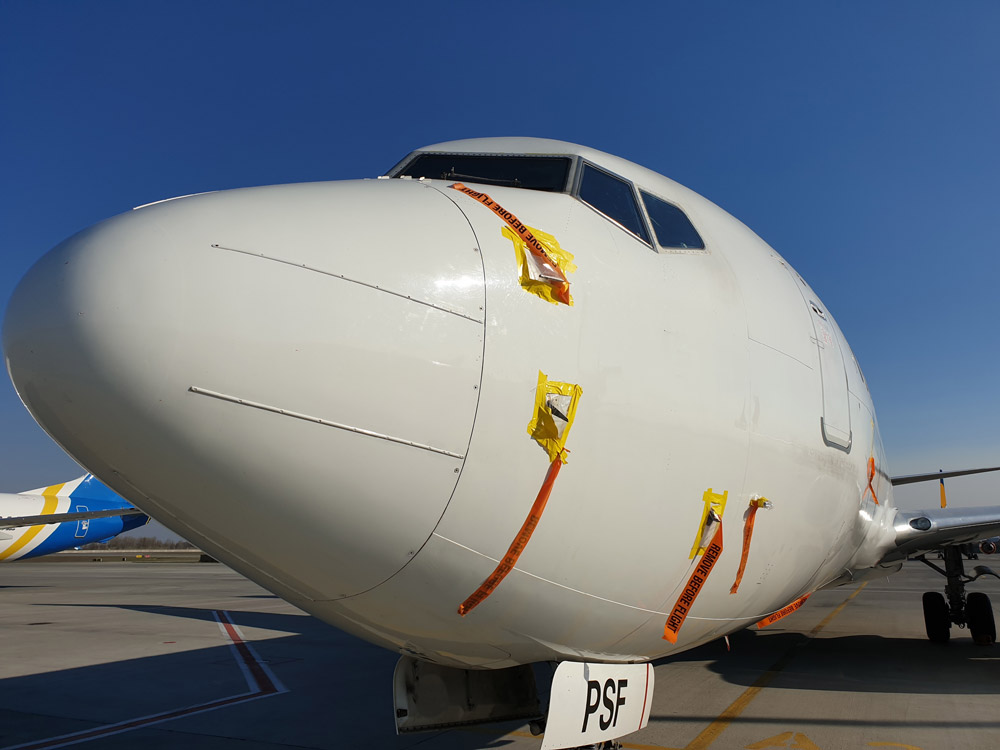

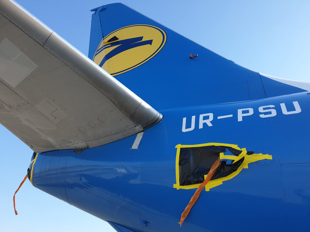

Начиная с процедуры «обычной парковки», и далее по нарастающей при переходе в хранение, осуществляется защита критически важных компонентов в первую очередь находящихся на поверхности фюзеляжа самолета:
- Надеваются защитные крышки, колпачки, заглушки для зондов Пито, датчиков угла атаки набегающего потока, датчиков температуры наружного воздуха и т.п.
- С помощью клеенчатого полотна и липкой ленты (типы которых разрешены руководством по техобслуживанию) накрываются некоторые лючки, места статических портов, створки клапанов сброса избыточного давления, сопло вспомогательной силовой установки, чтобы препятствовать проникновению воды, песка, пыли или насекомых.
