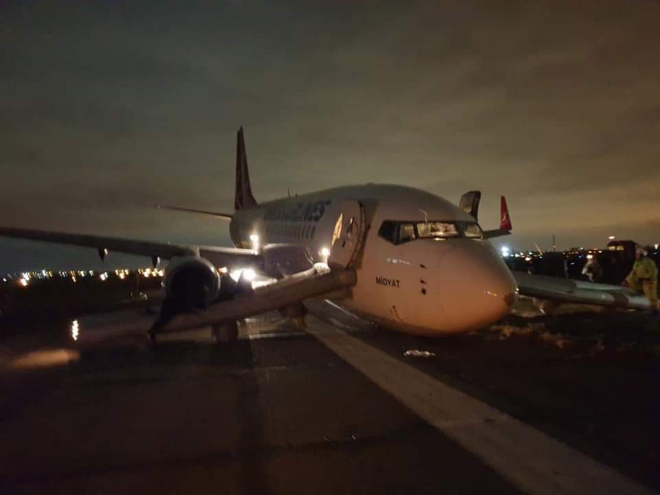

21 ноября 2019 в 18:55 UTC при выполнении рейса THY467 по маршруту Стамбул-Одесса на самолете Boeing 737-800 TC-JGZ авиакомпании Turkish Airlines (Турция) после посадки на ВПП 16 во время пробега произошло выкатывание воздушного судна за пределы ВПП. Заход на посадку выполнялся по системе ILS.
На конечном этапе захода на посадку диспетчер выдал экипажу разрешение на выполнения посадки. Экипаж подтвердил диспетчерское разрешение и продолжил заход на посадку, но с высоты около 50 метров самолет пошел на второй круг. На запрос диспетчера о причине ухода на второй круг экипаж доложил о нестабилизированном положении воздушного судна. После ухода на второй круг самолет направился в зону ожидания для ожидания благоприятных значений силы и направления ветра.
В 18:45 КВС принял решение о выполнении повторного захода на посадку. В 18:51 экипаж самолета повторно вышел на связь с диспетчером и получил разрешение на посадку. В 18:55, после приземления, на этапе пробега по ВПП самолет начал отклоняться влево, после чего выкатился за пределы ВПП слева на спланированную часть летной полосы. Прокатившись по грунту 550 м, самолет вернулся на ВПП правой опорой шасси и носовой частью и остановился на расстоянии 1612 м от входного порога ВПП 16.
В результате происшествия самолет получил значительные повреждения носовой части фюзеляжа и левого двигателя. Никто из пассажиров и членов экипажа не пострадал. Расследование происшествия проводит Национальное бюро по расследованию авиационных происшествий и инцидентов с гражданскими воздушными судами с участием представителей Центра расследования событий, связанных с безопасностью на транспорте Турции, Turkish Airlines и «Украэроруха».
