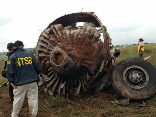

Автопилот и автомат тяги самолета A300
(номер
N155UP) службы доставки UPS,
разбившегося в Бирмингеме (штат Алабама), работали до момента
столкновения с землей, сообщили в Национальном совете по безопасности на
транспорте США (NTSB).
Также на данный момент не найдены признаки неисправностей в других
системах управления авиалайнером, двигателях и
навигационном оборудовании полосы. Сейчас следователи сосредоточены на
изучении процедуры посадки, принятой в авиакомпании
UPS.
Расшифровка речевого самописца показала, что за 16 секунд до
столкновения с землей система самолета предупредила пилотов о слишком
быстром снижении звуковой сигнализацией, а затем и речевым информатором.
По данным NTSB, A300
задел сначала деревья и линию электропередач, после чего произошел
контакт самолета с землей.
Посадка происходила на полосу 18, которая не оборудована для
полностью автоматической посадки из-за холма и деревьев в зоне снижения.
Система этой полосы заводит самолет на посадку по горизонтали
(отклонение вправо-влево), а вертикальное наведение определяют пилоты в
зависимости от сигналов огней PAPI (что
такое огни PAPI),
которые расположены у торца полосы.
Из-за отсутствия возможности точного захода решение о посадке или
уходе на второй круг пилоты должны принимать на большей высоте
по сравнению с посадкой на полосы с автоматическим заходом. В данном
случае пилот сообщил о визуальной видимости полосы всего за четыре
секунды до столкновения с землей.
