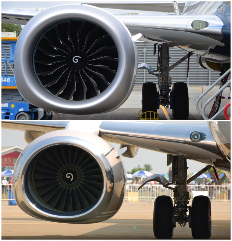

Дизайн 737 - це майже як в анекдоті про звязок між шириною ракетних двигунів шатла і шириною кінської дупи в Давньому Римі:
- МКАС ввели як компенсацію для змін в аеродинаміці 737, пов'язаних з установкою нових більших за розміром двигунів, які забезпечували більшу паливну ефективність
- більші за розміром двигуни не поміщалися під крилом 737, оскільки відстань від крила до землі (кліренс) там менша ніж у аналогів (320 чи 757 наприклад), тому їх довелося поставити по іншому (верхня кромка двигуна перекриває собою передню проекцію крила):
- відстань до землі зробили такою ще в 60х роках тому що літак дизайнився в тому числі для невеликих регіональних аеропортів, де могло не бути обладнання для завантаження і вивантаження пасажирів і багажу (саме тому 737 досі може мати вбудований трап всередині, чим користується Раян)
Таким чином, першопричина цих катастроф в 2018-19 роках - відсутність трапів і систем завантаження багажу в регіональних аеропортах США в 1960х роках.
