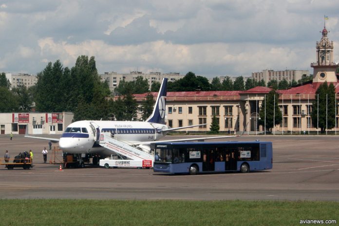

Перронный автобус ЛАЗ АХ183 "АэроЛАЗ" в аэропорту Львов
Перронный автобус ЛАЗ АХ183 «АэроЛАЗ» в аэропорту Львов. Фото: avianews.com
Тогда же в 2004 году его представили в России на выставке с прицелом на дальнейшие поставки, а уже спустя год завод имел предварительные планы по продаже целой партии машин в аэропорт Внуково и отправил в Россию серийный образец. Однако не срослось, и этот автобус лишь осенью 2006 года поступил в аэропорт Кемерово, а дальнейшего развития поставок не произошло.

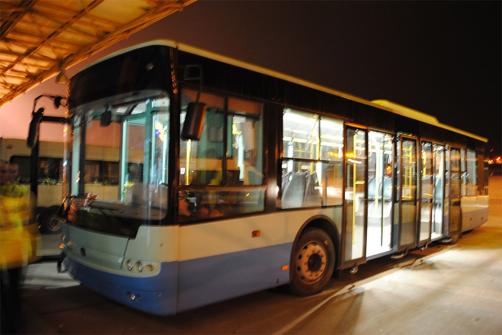

Единственный в мире перронный автобус А70190 в аэропорту Клуж-Напока
Единственный в мире перронный автобус А70190 в аэропорту Клуж-Напока. Фото: Иван Черныш
Автобус получился полностью аналогичен «АэроЛАЗу» — стандартный городской 12-метровый кузов с двигателем в шахте и дверьми по обе стороны. Городская версия этого автобуса появилась на свет лишь спустя 9 месяцев — в августе 2011 года.

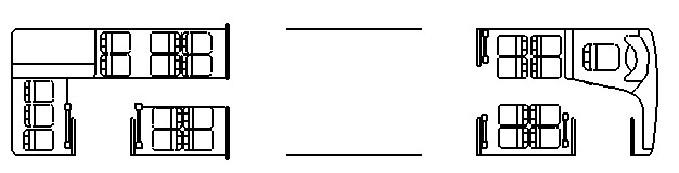

Так почему подобная техника не нашла спроса? Дело в том, что аэропортовский или перронный автобус существенно отличается от городского. Автобус для перрона должен иметь максимум пространства для пассажиров, при этом количество сидений не принципиально. Обязательным элементом считается наличие дверей с двух сторон.
Наши заводы пытались сделать автобус в кузове обычной городской модели, установив двери со второй стороны. При этом оставалась стандартная компоновка, в которой двигатель находится в хвостовой части салона — в специальной шахте, а также стандартные габаритные размеры.
Это привело к тому, что в хвостовой части много пространства занимала шахта двигателя, проход между колёсами очень был узкий и неудобный, а первые и последние двери могли иметь выход только с одной стороны, так как с другой стороны это пространство занимала шахта либо кабина водителя. Стандартная длина не позволяла вместить много пассажиров в салоне, которые в большинстве своем ехали с ручной кладью. Такой автобус получался недорогим, но имел существенные минусы и был непрактичен при большой загрузке.
Компоновка перронных автобусов украинских заводов, созданных на базе городских автобусов
Компоновка перронных автобусов украинских заводов, созданных на базе городских автобусов. Иллюстрация: Иван Черныш

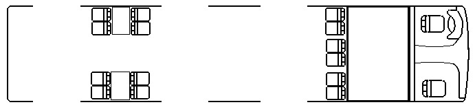

Для постройки аэропортовых автобусов специализированные заводы применяли совсем другую компоновку — переднемоторную, а сам кузов длиннее на 2-3 метра (14-15 м) и шире примерно на 60 см. В результате этого двигатель находится сразу за кабиной водителя, вся задняя часть автобуса представляет собой огромную площадку для пассажиров с возможностью выхода на две стороны, а все двери находятся друг напротив друга.
Компоновка специальных перронных автобусов для аэропортов
Компоновка специальных перронных автобусов для аэропортов. Иллюстрация: Иван Черныш
Это значительно удобнее как для пассажиров, так и для аэропортов, поскольку с одной стороны вместимость такого автобуса больше, а с другой стороны процесс посадки/высадки пассажиров происходит быстрее, и нужно задействовать меньше автобусов. Да, такие автобусы значительно дороже, чем обычные городские, либо перронные с городской компоновкой, но аэропорты зачастую не самые бедные организации. Им важнее не стоимость автобуса, а его возможности. А там, где денег немного, предпочитают покупать обычный городской автобус.
