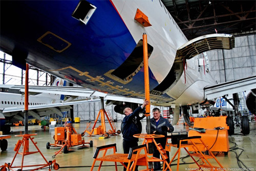

После прибытия лайнера VQ-BOZ в Новосибирск и постановки его в ангар
начались подготовительные работы. По требованиям производителя самолета,
с целью исключения деформации конструкции фюзеляжа, в течение всего
периода ремонта A321 должен был быть жестко
закреплен в горизонтальном положении, и выполнена разгрузка фюзеляжа для
снятия напряжения в его силовой конструкции в зоне проводимых работ.
Самолет был вывешен в горизонтальное положение на трех основных
подъемных устройствах и закреплен в жесткой позиции с помощью семи
дополнительных подъемников.
На каждом устройстве установили приборы контроля нагрузки, которые
находились под постоянным мониторингом. Были демонтированы трубопроводы
основных систем самолета (гидравлической и системы кондиционирования
воздуха), а также проводка электрических и аэронавигационных систем. Для
демонтажа целой секции обшивки фюзеляжа было высверлено и откручено
более пяти тысяч единиц крепежа различного типа.

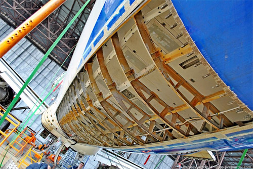

Вокруг фюзеляжа были установлены четыре 30-метровых швартовочных
ремня, на которых отстыкованную секцию опустили с самолета.
Когда секция обшивки оказалась на земле, в брюхе самолета наблюдалось
открытое пространство площадью около 30 кв. метров — впечатляющее
зрелище!

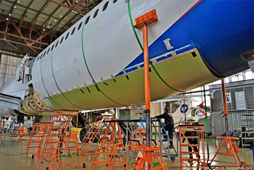

Приступив к подготовке новой секции для установки на самолет, ее
вывесили на швартовочные ремни и отцентрировали по месту креплений к
конструкции фюзеляжа по шпангоутам и силовым стрингерам.
Одной из сложностей на этапе предварительной установки было то, что
продольные стыки секции не накладывались сверху, на существующие, а
заводились вовнутрь.
После установки секции на место были промерены все зазоры и напуски,
согласно технологии.
Специалисты цеха структурных ремонтов произвели перенос всех
существующих технологических отверстий на новую секцию, которых, как уже
говорилось, было более пяти тысяч.
Промежуточным этапом секцию обшивки заново опустили на землю для
зачистки «заусенцев» на свежепросверленных отверстиях.
После выполнения зачистки поверхности секции по периметру был нанесен
тонкий слой герметика, после чего приступили к окончательной установке.
Установив секцию обшивки и обеспечив все необходимые зазоры и
напуски, начали установку специального быстросъемного крепежа,
необходимого для предварительного быстрого, а самое главное жесткого
соединения со всей конструкцией фюзеляжа, так как время высыхания
герметика ограничено, и конструкция должна быть полностью собрана.
Далее после высыхания началась долгая и кропотливая работа по
установке заклепок, спецболтов и других видов крепежа.
