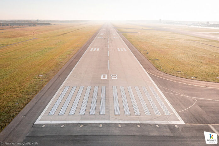

Нове дослідження в Катовіцах в 2022 році показало, що магнітний азимут торців смуг змінився на 84° 36′ та 264° 39′.
Якщо провести розрахунки за формулою, вказаною вище, виявиться, що смуга тепер має нові позначення — 08 та 26 замість 09 та 27.

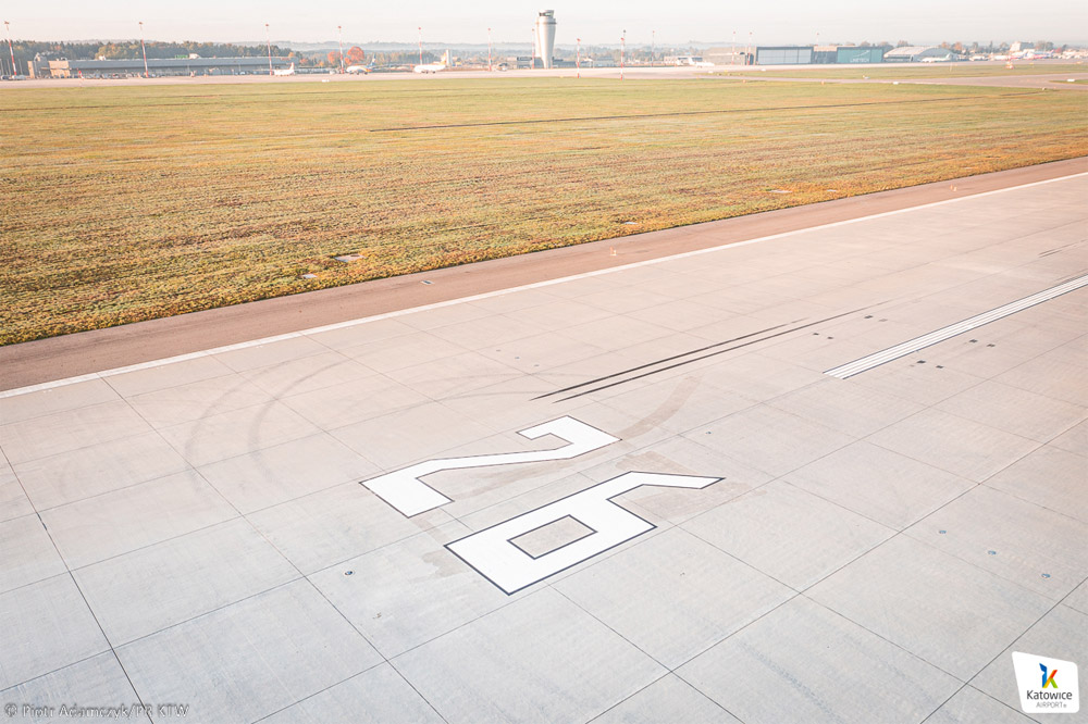

На смузі можна побачити нове позначення 26 та залишки цифри 7
На смузі можна побачити нове позначення 26 та залишки цифри 7. Фото: аеропорт Катовіце

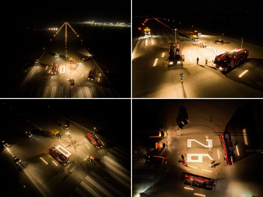

Нанесення нових позначень на смугу в аеропорту Катовіце
Нанесення нових позначень на смугу в аеропорту Катовіце. Фото: аеропорт Катовіце

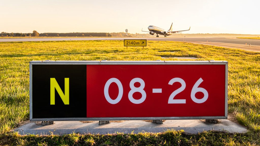

Вказівник для пілотів про виїзд на смугу
Вказівник для пілотів про виїзд на смугу. Фото: аеропорт Катовіце
Заключний етап розпочався 5 жовтня та завершився 6 жовтня. Аеропорт змінив позначення смуги на всіх вказівниках на аеродромі та безпосередньо на самій смузі. Для цього летовище на декілька годин припинило прийом та відправку літаків.
Зранку, 6 жовтня, Катовіце вже приймало авіалайнери з новими позначенням на смузі.
