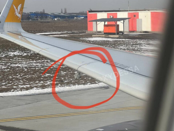

Внимательный пассажир перед взлетом из аэропорта Одессы заметил, что на крыле самолета висит заглушка. По его словам, на посторонний предмет обратил внимание только он. Фотографии и видео как доказательство он опубликовал в местном Telegram-сообществе.
Данный случай произошел с самолетом Airbus A320neo авиакомпании Pegasus Airlines, который отправлялся в Стамбул 1 февраля.
«Самолёт рулит на взлёт, под крылом висит штука 20 см в диаметре. […] Стоп, фото, разбирательства и благодарность от командира. Все очень просто, персонал забыл убрать эту технологическую штуку, которая могла повредить крыло в полёте», — описал он ситуацию.
На опубликованном ролике видно, как самолет остановился на рулежной дорожке, к нему подкатили стремянку и закрутили заглушку.
Как объяснил avianews.com технический специалист — это крышка заправочной горловины топливных баков. Она закрывает горловину, а в открытом положении крепится на цепи.
«То, что крышка висела на крыле, означает, что она не была закручена после заправки либо закручена недостаточно плотно», — рассказал специалист.
Если бы пассажир не заметил крышку и не забил тревогу, самолет бы взлетел. На большой скорости крышка могла оторваться, и, в худшем случае, вызвать повреждения воздушного судна.
