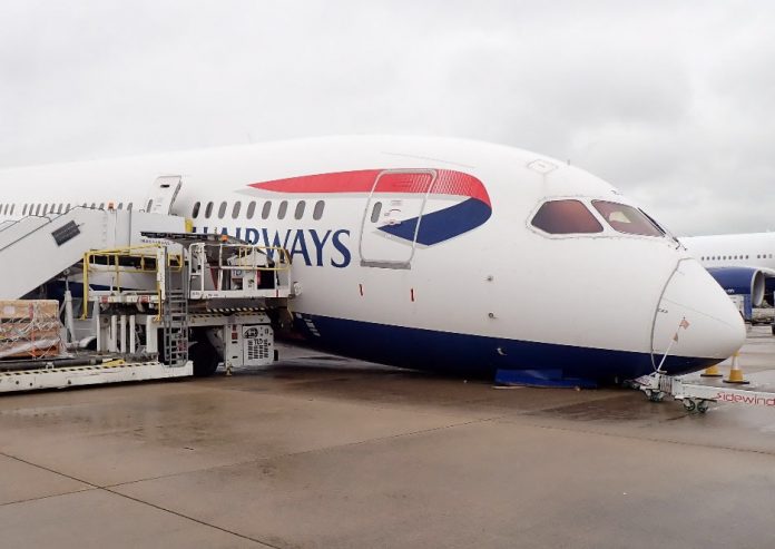

Широкофюзеляжный самолет Boeing 787 авиакомпании British Airways 18 июня 2021 года упал на нос из-за человеческой ошибки. Это показало расследование инцидента, который произошел в крупнейшем аэропорту Великобритании Хитроу.
Согласно материалам Отдела по расследованию авиационных происшествий Великобритании, техники проводили работы на авиалайнере, связанные с работой шасси.

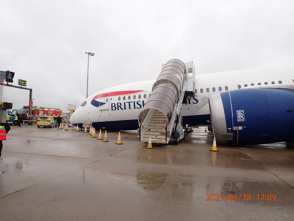

В систему подали гидравлическое давление. Чтобы шасси не сложились после задействования рычагов, техники поместили в них специальные «предохранительные стопоры» или пины (landing gear safety pins). Поскольку рост одного из техников не позволял ему самостоятельно установить пин в носовое шасси, он указал место установки более высокому технику, который и выполнил эту работу.
После того, как в кабине пилотов нажали кнопку «убрать шасси», носовая стойка Boeing 787 сложилась. Это привело к повреждению нижней носовой части фюзеляжа, капотов обоих двигателей и практически вырвало одну из дверей самолета из-за присоединенного трапа.
Расследование показало, что техник вставил пин не в нужное отверстие, а в расположенный рядом пустотелый болт. Из-за этого блокировки не произошло, и шасси сложилось, как и должно было после нажатия соответствующего рычага.
