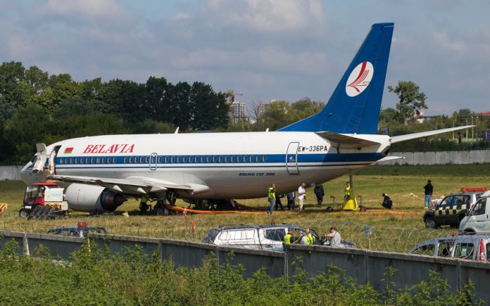

12 июля 2019 года в 20:50 при выполнении рейса BRU 847 по маршруту Минск-
Киев (Жуляны) на самолете Boeing 737-300 EW-336PA авиакомпании «Белавиа» после посадки на ВПП 26 произошло выкатывание самолета за пределы ВПП на расстояние 126 м от торца ВВП 08. Проведена эвакуация пассажиров. Пассажиры и экипаж не пострадали. Самолет получил незначительные повреждения. Шина №1 основной опоры шасси разрушена, шины №2, №3, №4 имеют порезы, которые превышают допустимые ограничения, указанные в руководстве по техническому обслуживанию самолета (АММ). Также в результате происшествия были повреждены 11 огней приближения и 1 импульсный огонь с коммутационной коробкой. Аэродром был закрыт более 14 часов. Расследование серьезного инцидента проводит комиссия Национального бюро.
