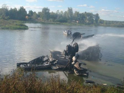

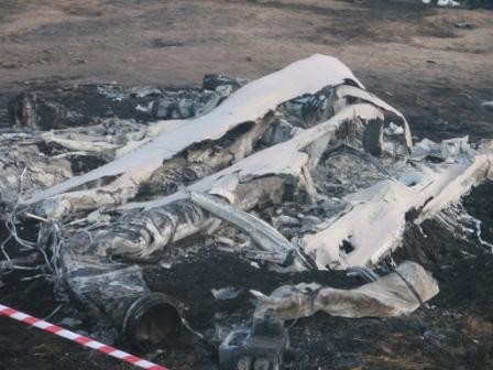

По результатам выкладки фрагментов воздушного судна установлено, что на момент авиационного происшествия закрылки и предкрылки были установлены во взлетное положение, спойлеры убраны, стабилизатор в положении около 10 градусов на кабрирование. Выкладка проводки управления рулем высоты показала, что на момент авиационного происшествия рассоединения проводки не было.

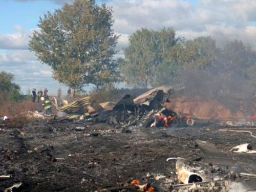

Как сообщил Lifenews.ru диспетчер аэропорта Туношна Арий Новик, самолет оторвался уже на грунте за полосой и успел подняться только на 10 метров, после чего рухнул и загорелся.
Он переехал точку отрыва на ВПП, — говорит Новик, — проехал еще несколько десятков метров, выехал на грунт, с которого взлетел. И через долю секунды завалился на левый бок и рухнул
Часть фюзеляжа упала в Волгу. По данным Росавиации, самолет при взлете задел радиомаяк. В ведомстве уточнили, что разбившийся Як-42 был выпущен в 1993 году и имел действующий сертификат летной годности.
Ночью в районе катастрофы МЧС наладило освещение, поисково-спасательные работы продолжаются. По состоянию на 9 часов мск 8 сентября обнаружены тела всех 43 человек, погибших в результате крушения самолета Як-42.

"Черные" ящики — бортовой речевой самописец и прибор регистрации параметров полета - подняты на поверхность на месте крушения Як-42 под Ярославлем и переданы следователям, сообщил РИА Новости в четверг, 8 сентября, представитель следственно-оперативной группы, работающей на месте ЧП.
"Водолазам удалось демонтировать оба "черных ящика", находившихся в хвостовой части самолета на дне Волги, и поднять их на поверхность", - сказал он.

По состоянию на 12 сентября Техническая комиссия МАК по расследованию катастрофы практически завершила работы по проведению полевого этапа расследования (сбор сохранившихся фрагментов и агрегатов воздушного судна, установление кроков места авиационного происшествия, сбор и анализ летной и технической документации воздушного судна, аэродрома и его служб и другие необходимые работы).

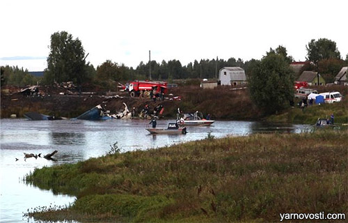

Рыбаки первыми бросились на помощь к месту крушения самолета Як-42, перевозившего хоккеистов ярославского "Локомотива", сообщил РИА Новости очевидец трагедии.
По его словам, удара самолета о землю он не видел, так как мешали деревья и дачные дома, однако до этого услышал звук, похожий на столкновение автомобилей, затем еще удар, после чего увидел, как взлетающий самолет стал крениться на правую сторону.
"Произошел резкий "клевок" самолета вниз, и с правым креном самолет ударился о берег реки", - говорит он.
Очевидец рассказал, что они с товарищем, прибыв на место катастрофы, увидели дым, пожар в той части самолета, которая лежала на берегу, другая же часть была в воде. По его словам, падение произошло в месте впадения реки Туношонка в Волгу.
Между тем, ранее другой очевидец сообщил РИА Новости, что и сами рыбаки, рядом с которыми упал самолет, нуждались в помощи. По его словам, они были "оглушены ударной волной", один из них "очень сильно кричал", и их самих приходилось вытаскивать из реки.
