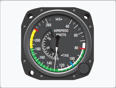

Наверное для скорости максимального качества. Она может отличаться от крейсерской, обычно в меньшую сторону. Если найдете фото кабины этого самолета - может на УСе будет blue line- голубая зарубка указывающая летчику какую скорость держать при отказе одного мотора. Это и есть скорость максимального качества. Вот типа так
