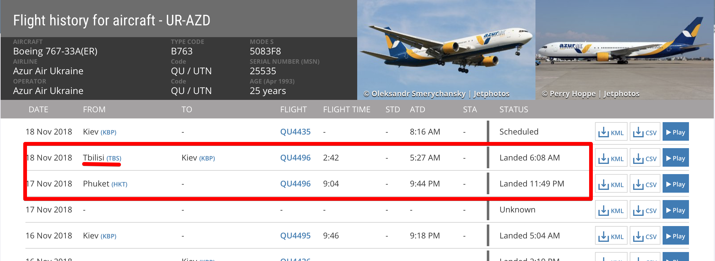

Re: Azur Air Ukraine (QU)
Повідомлення softkevich »
Valdemar писав: 17 листопада 2018, 16:50 :facepalm: Будут лететь с дозаправкой в Тбилиси
Думал, что Тбилиси это шутка...
А какая реально причина останавливаться в Тбилиси? Почему нельзя было на Пхукете заправиться полноценно?

Не знаю, пока достоверной информации - нет
Туристы пишут, что не рассчитались за горючее на Пхукете, поэтому с дозаправкой. Мне кажется, что не хватало из-за встречного ветра.

Про це в коментарі УНІАН повідомив заступник директора департаменту – начальник управління консульського забезпечення Міністерства закордонних справ України Василь Кирилич. "Літак авіакомпанії Azur Air, рейс QU4496, затримався в аеропорту Пхукета приблизно на 8 годин. Пасажирів про затримку було інформовано. Літак вилетів з Пхукета о 21:45 за місцевим часом (16:45 за київським)", - повідомив Кирилич. "Причина затримки - сильний вітер на шляху прямування і необхідність зміни маршруту, що викликало потребу в отриманні дозволу іншої країни на переліт", - додав він.
