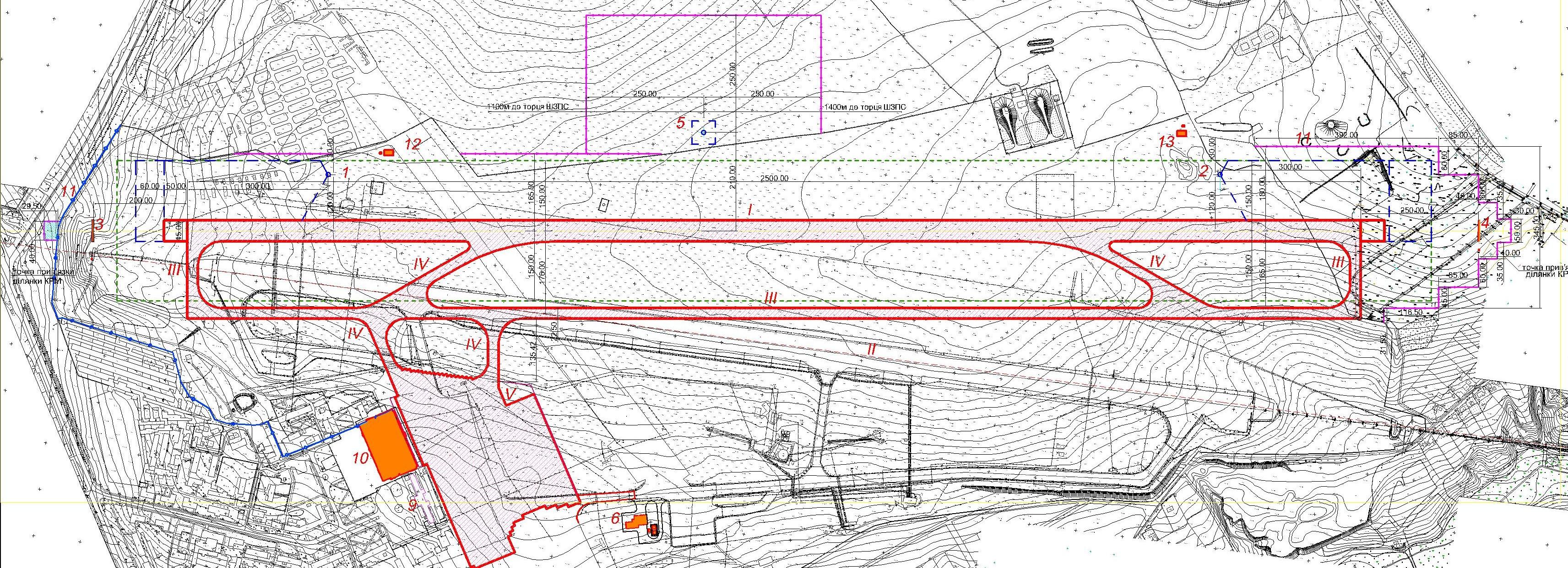

Конфигурация полосы не совсем правильная.
Смещенного порога не будет. Все 2500 м можно использовать для посадки с обоих курсов по 2-й кат.
Re: Харьков аэропорт (IATA: HRK)
спасибо за уточнение! просто у меня схема за 2009 год была :(

Сравнительные характеристики старой и новой полосы:
TORA 2220 2500
TODA 2470 2800
ASDA 2220 2550
LDA 2220 2500
Orientation 83/263 76/256
Width 45 45
Pavement Type asphalt concrete concrete
Pavement (PCN) 40/R/C/X/T 52/R/B/X/T
т.е. в Харькове придется ввести в действие новую полосу, а потом уже завершать строительство всей МРД, поскольку часть МРД пересекает старую полосу

Olek писав:т.е. в Харькове придется ввести в действие новую полосу, а потом уже завершать строительство всей МРД, поскольку часть МРД пересекает старую полосу
да
наливаем полосу и МРД (до определенного момента), устанавливаем ограничения на сущ. ВПП 1600-1900 м, достраиваем ВПП и примыкающую к перрону РД, вводим ее в эксплуатацию как пусковой комплекс (проектом это предусмотрено), далее достраиваем МРД и вторую РД примыкания к перрону, и вводим в эксплуатацию весь аэродромный комплекс.
