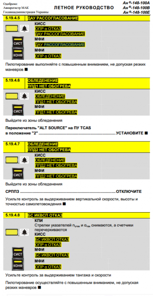

"Ненадежные показания скорости"
Опять же, не буду утверждать однозначно, но из того, что я почерпнул из обсуждения на авиафорум.ру, можно сделать вывод, что у экипажей Ан-148 нет железобетонных указаний и рекомендаций, что делать в ситуации, в которой они не обладают правильной информацией о приборной скорости.
Мне неизвестно однозначно, какие процедуры предусмотрены на Ан-148 и как экипажи "Саратовских авиалиний" проходят соответствующие тренировки и проходят ли.

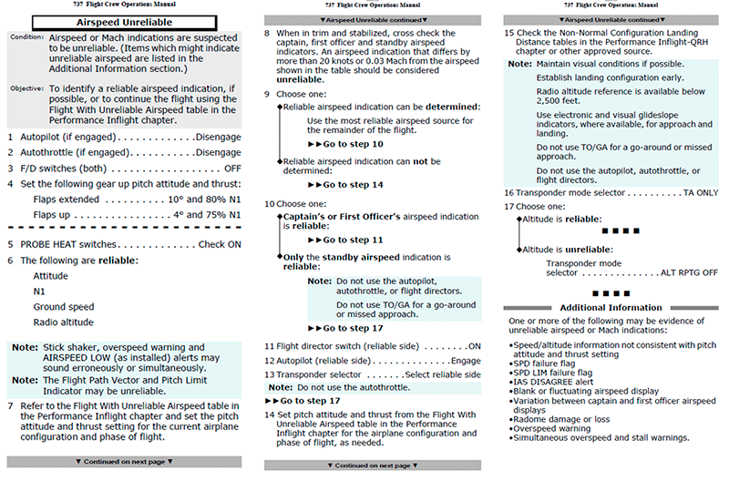

Напишу про свой самолет.
После вышеприведенных событий с Боингами 757, авиаиндустрия на западе зашевелилась и выдала экипажам целую кучу рекомендаций, как действовать и как пилотировать самолет в этой ситуации. Поверьте, при отсутствии видимости земли (полет в облаках, например), когда ты видишь медленное падение скорости, будучи с "рождения" зациклен на том, что "мало скорости - плохо", ты реагируешь на это достаточно инстинктивно - увеличить режим работы двигателей, отдать штурвал от себя.
Т.е., в первую очередь надо распознать, что у тебя ненадежные показания скорости, а потом - действовать правильно.
Боинг, например, несколько раз менял соответствующую процедуру, пока не пришел к простому совету пилотам - отключите автопилот, автомат тяги, директорные стрелки, установите такие значения тангажа и тяги, при котором самолет гарантированно не будет снижаться на малой высоте полета.
А уж потом спокойно разбирайтесь в том, что произошло.
Эти простые шаги, включая значения тангажей и тяги (закрылки убраны - 4 градуса, 75% оборотов. закрылки выпущены - 10 и 80) мы учим наизусть. Мы отрабатывает эти действия на тренажере, вплоть до выполнения захода на посадку и ухода на второй круг при так и не восстановившихся показаниях приборной скорости.
Безусловно, после того, как обеспечено пилотирование, логическим следующим действием является убедиться в том, что обогрев ППД включен. Как правило, он является источником проблем в 99% случаев.
Выше представлены действия, предписываемые к выполнению на В737 в подобных случаях. Это цитата из QRH (Quick Reference Handbook). Описание же процедуры занимает 3.5 страницы в FCTM (flight crew training manual).
Вот, что было выложено на форуме www.aviaforum.ru
Охренительные рекомендации по пилотированию, не правда ли? "Повнимательнее пилотируйте". И это все???
