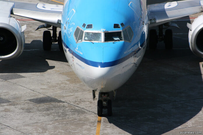

Со временем все больше компаний устанавливают в своих Boeing 737 заглушки вместо верхних окошек, а все последние самолеты сходят с конвейера без них по умолчанию.
Нос Boeing 737 после установки заглушек на месте небольших окошек
Нос Boeing 737 после установки заглушек на месте небольших окошек. Фото: avianews.com

Такая модификация относительно недорогая, зато позволяет снизить объём инспекционных работ во время периодического техобслуживания и облегчить самолет. Тонкие заглушки весят меньше, чем тяжелые стекла. А еще такая процедура увеличивает комфорт для лётных экипажей, ведь через верхние окошки солнечный свет больше не падает им прямо на головы.
