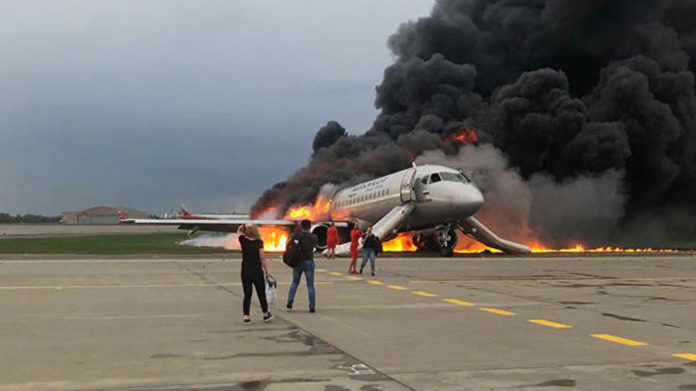

Горящий Superjet 100
Горящий Superjet 100 "Аэрофлота" после посадки в аэропорту Шереметьево
