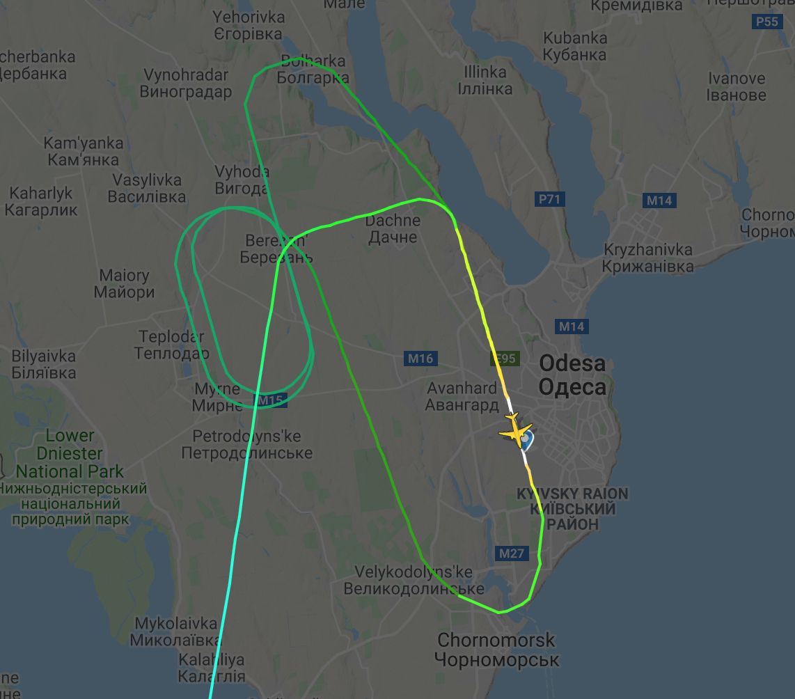

ФР24 показывает уход на второй круг после касания ВПП в первой попытке. Да, это стандартная процедура, но все-таки не самая частая, имхо. Что с погодой было?

Sentry писав: 21 листопада 2019, 22:27 Что с погодой было?
Сильний вітер
