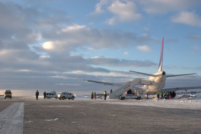

В Борисполе выкатился еще один самолет. Є ФОТО

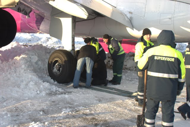

ось фотка... але незрозуміло... де термінали... і ще... як його розвернуло на 180 градусів :shock: :shock:
http://vitsli.livejournal.com/219272.html
Re: В Борисполе выкалится еще один самолет
ще з того ж джерела. Фотографував пасажир. Представники аеропорту зробили екскурсію представникам розлючених пасажирів... щоб заспокоїти паксів

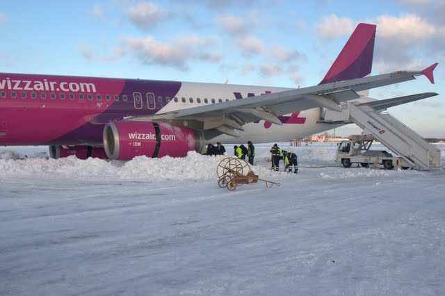

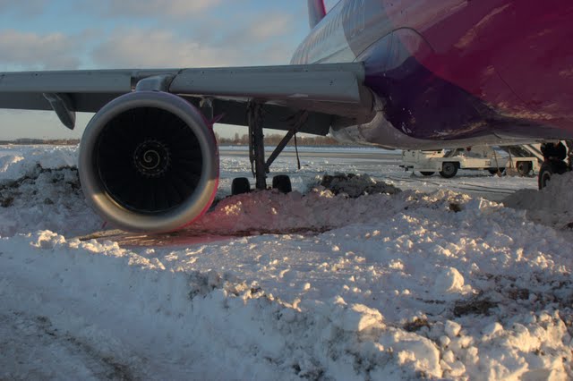

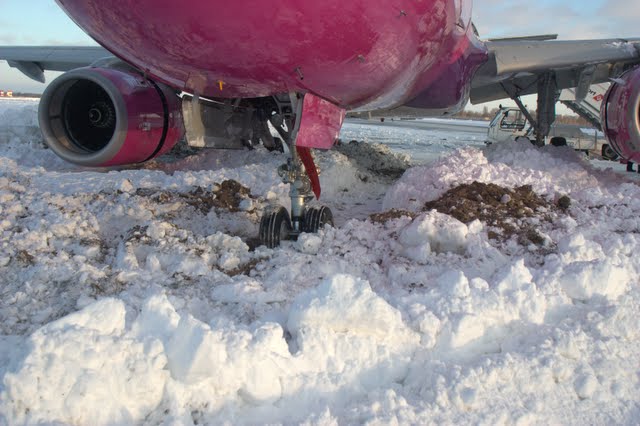

Re: В Борисполе выкалится еще один самолет. Є ФОТО
ще з того ж джерела

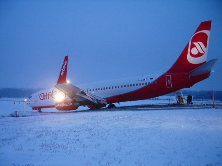

Так як ми українці, в світлі наших національних особливостей :D - нині рано в Дортмунді B-737-800 AirBerlinу зайнявся фігурним катанням і зліз з полоси при вирулюванні, народ відбувся "льогкім іспуґом", добре, що хоч всі лишились цілі. :klass: Дортмунд нині цілий день закритий, все або відміняється (ізіджет) або летить з Мюнстера, Падеборна. Київському Віззу пощастило сісти в Кьольні, в Київ везе на хвості біля 4-5 годин.

Ер Берлін в Дортмунді, фото: АР

gast писав:Так як ми українці, в світлі наших національних особливостей :D - нині рано в Дортмунді B-737-800 AirBerlinу зайнявся фігурним катанням і зліз з полоси при вирулюванні......
Не при выруливании, а в следствии прерывания разгона при старте. Летчики заметили разность показания скорости у капитана и копилота и решили прервать разгон. Хотя V1 не была достигнута, самолет остановился чуть после окончания ВПП.

Недостаточно очищенная полоса стала причиной выкатки самолета Wizz Air в Борисполе в декабре 2009 – комиссия
Неподготовленная к посадке, недостаточно очищенная взлетно-посадочная полоса, а также предоставление пилотам недостоверной информации о ее состоянии перед посадкой стало причиной выкатки за пределы ВПП самолета Airbus A320 авиакомпании Wizz Air в конце декабря 2009 года.
К такому выводу пришла комиссия, которая занималась расследованием инцидента в течение 6 месяцев, сообщил avianews.com представитель Wizz Air. За это время были изучены действия экипажа, техническое состояние самолета, состояние взлетно-посадочной полосы и действия служб аэропорта на момент посадки.
В состав комиссии, которая была создана сразу после выкатки аэробуса за пределы полосы, входили представители авиаперевозчика, аэропорта «Борисполь», а также инспекторы Государственной авиационной администрации.
С 28 декабря 2009 года работа аэропорта "Борисполь" была парализована в течение нескольких дней из-за снежных бурь. При этом в тот день во время руления после посадки с рулежной дорожки выкатился Boeing-737 авиакомпании "Аэросвит".
29 декабря ночью на пробеге после посадки развернулся на 180 градусов и выкатился с взлетно-посадочной полосы Airbus A320 с бортовым номером UR-WUB авиакомпании Wizz Air Украина, выполнявший рейс Тревизо-Киев.
В результате инцидента никто не пострадал, однако авиалайнер первой украинской бюджетной авиакомпании на длительный период был выведен из эксплуатации для проведения инспекций конструкции и проверок систем.
Для поддержания расписания на некоторое время Wizz Air Украина брала в мокрый лизинг Airbus A320 венгерской Wizz Air вместе с экипажами. Аэробус вернулся в строй и начал летать на коммерческих рейсах в конце апреля после завершения всего объема инспекций и проверок специалистами Airbus и Lufthansa Technik.
