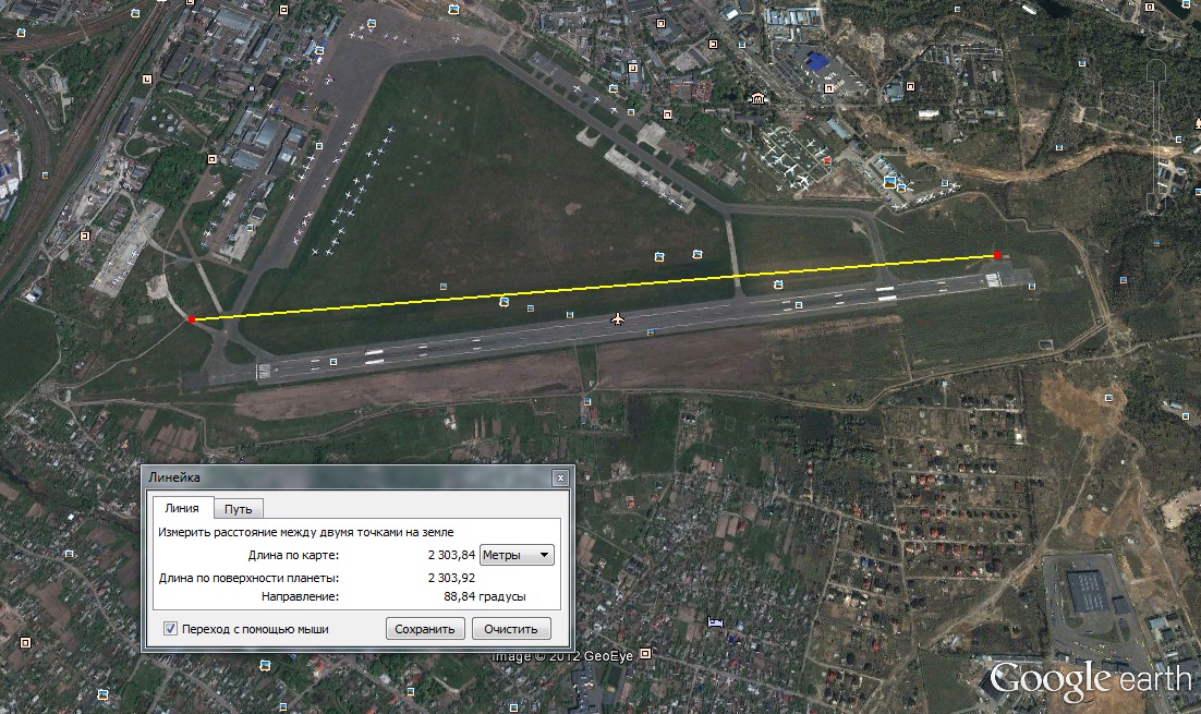

На самом деле бреда никакого нет. Давайте просто с обывательской точки зрения прикинем как реально можно разместить в торую ВПП.SuperPax писав:Цитаты из статьи:
Действующую ВПП реконструировали в 2009 г. Неужели уже в 2014 г. полоса будет нуждаться в серьезном ремонте?"Через два года существующую полосу нужно будет ремонтировать, однако при этом нам все равно надо принимать рейсы. Для этого мы будем проектировать и строить новую бетонную ВПП"
Похоже на бред. Между действующей полосой и музеем авиации - 200 м.Построить ее планируется параллельно действующей ВПП между ней самой и магистральной рулежной дорожкой со стороны государственного музея авиации.

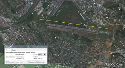

Вариант 1.
Согласно информации поданной в статье, вторая полоса примерно будет размещаться так, цитирую "ВПП будет ориентирована уже на сегодняшнюю розу ветров с разницей в несколько градусов по сравнению с существующей". При такой близости торцов двух полос 26 и Х6 имеется много рисков при заходе на посадку. При данном расположении полос, скорее всего они будут работать только в направлении Вишневого, одна на посадку - другая на взлет. Над Киевом жулянские борты уже не будут летать.
Это довольно логично, поэтому и ее хотят сделать точно такой длины.

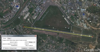

Вариант 2.
Параллельные или немного под углом полосы но вторую можно сделать гораздо длинее. Музей можно передвинуть немного
Вы это серьёзно написали? Взлёт и посадка по противоположным курсам с соседних полос?MVA писав: При данном расположении полос, скорее всего они будут работать только в направлении Вишневого, одна на посадку - другая на взлет. Над Киевом жулянские борты уже не будут летать.

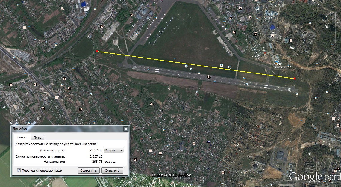

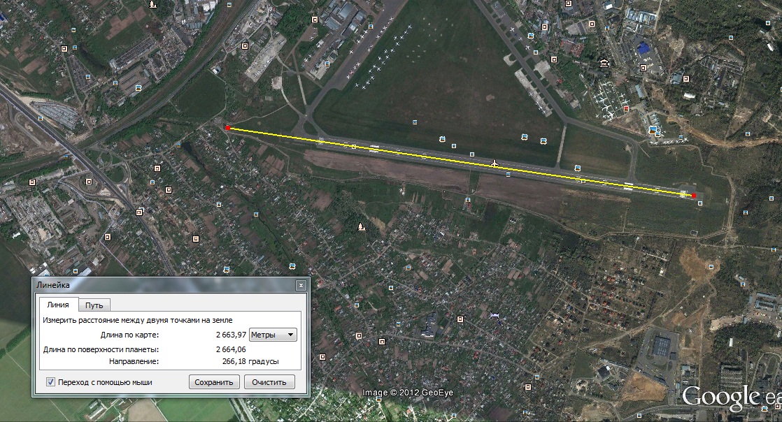

Что экономят при этом - большой вопрос....Для действительно развития - нужна полоса не менее 2500м с CATII с обоих курсов и с соответствующей увеличенной нагрузкой по массе принимаемых ВС.
Как уже описал камрад выше - задача вполне решаема по территории самого порта. Возможно - надо будет все же прятать в тоннель дорогу и ж\д пути (надо смотреть по глиссаде + корректное расположение огней приближения)
Вы абсолютно правы. Есть куда удлиняться, было бы желание властей. Опыт Русановских садов показал что при большом желании можно переселить даже жилые дома, а не то что "немного урезать огороды села Жуляны". Достаточно принять нужные законы как во всем мире, об отчуждении земель для стратегически важных государственных объектов (дороги, мосты, аэропорты, ж/д).Добрый Эх писав:Не - понятно - что независимо друг от друга так работать они не могут. Только в режиме один сел - другой на исполнительном.MVA писав:Более того, если будет внесен запрет на пролет самолетов над территорией Киева из-за шумовых параметров, то аэропорт сможет справиться с таким ограничением: одна полоса будет работать на взлет, а другая – на посадку в обоих случаях в направлении области", – сообщила Центру транспортных стратегий эксперт Центра экономического и политического анализа Ирина Кава."Что экономят при этом - большой вопрос....
Главное что-бы так не получилось как с реконструкцией жулянского путепровода, когда дело дошло до переселения полосы домов попадающих под снос, там оказалось чудным образом прописано по 40-50 человек в каждой хате.

почитал нормы немного...
Для строительства новой ИВПП необходима полоса земли шириной:
1.- Между кромками покрытий магистральной РД и ИВПП - 190 м. (для класса аэродрома - Б)
2.- Ширина ИВПП - 45 м.
3.- Ширина МРД - 21 м.
4.- ширина между кромками покрытий РД и неподвижными (временными или постоянными) препятствиями, расположенными вне пределов РД - 40 м.
В таком случае получаем: от забора Музея -40м + ширина мрд -21м + расстояние от МРД до новой ИВПП - 190м + ширина новой полосы - 45м + расстояние между осевыми линиями параллельных ВПП - 1000 м (Условие для выполнения одновременных независимых вылетов с параллельных ВПП) =40+21+190+45+(1000-(45/2+45/2))=1251м. !!!!
Примечания.
Использовал СНиП 2.05.08-85 "АЭРОДРОМЫ" (основной нормативный документ. На территории Украины в форме документа ДБН не переиздавался); Приказ Мин. транспорта РФ №108 от 17 июля 2008 г."ПОДГОТОВКА И ВЫПОЛНЕНИЕ ПОЛЕТОВ В ГРАЖДАНСКОЙ АВИАЦИИ РОССИЙСКОЙ ФЕДЕРАЦИИ" (составлен на основании док-тов ICAO для гражданских аэродромов, которые в свободном доступе, к сожалению, я не нашёл).
П.С.: Делайте выводы о новой полосе между музеем и существующей.... ИМХО - нереально!
Я ещё габариты строений в районе глиссад не рассматривал...
Примечания.

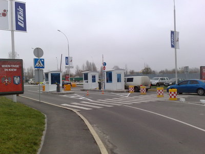

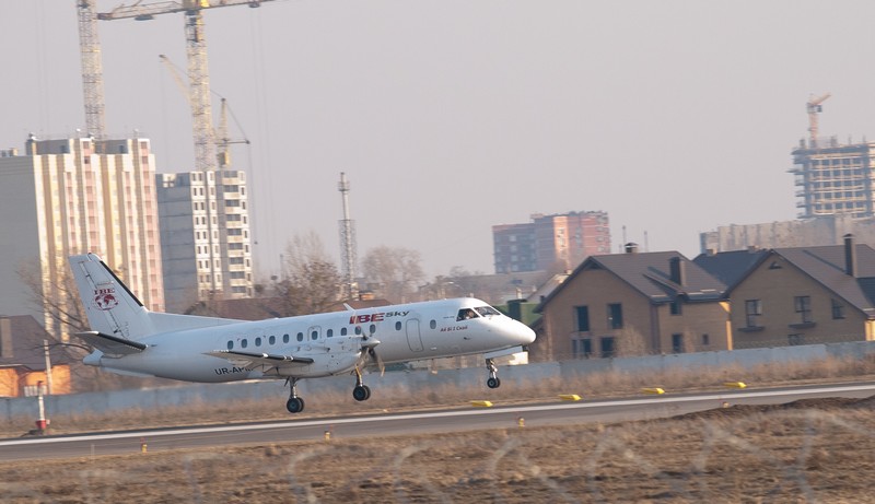

Интересная фото. Кто вообще разрешал строить дома так близко к полосе? Свежак же.
- Toronto_guy
- Airbus A330
- Повідомлень: 643

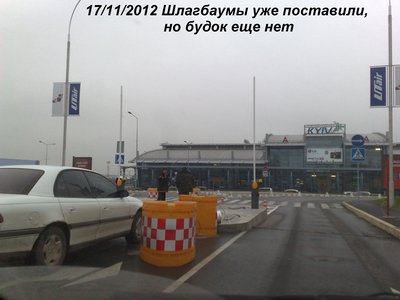

Тю... Пару лет назад была новая легализация незаконных самостроев. А скорее всего там по докам была а-ля реконструкция - из сарая в двухэтажный домик)))Olek писав:Интересная фото. Кто вообще разрешал строить дома так близко к полосе? Свежак же.

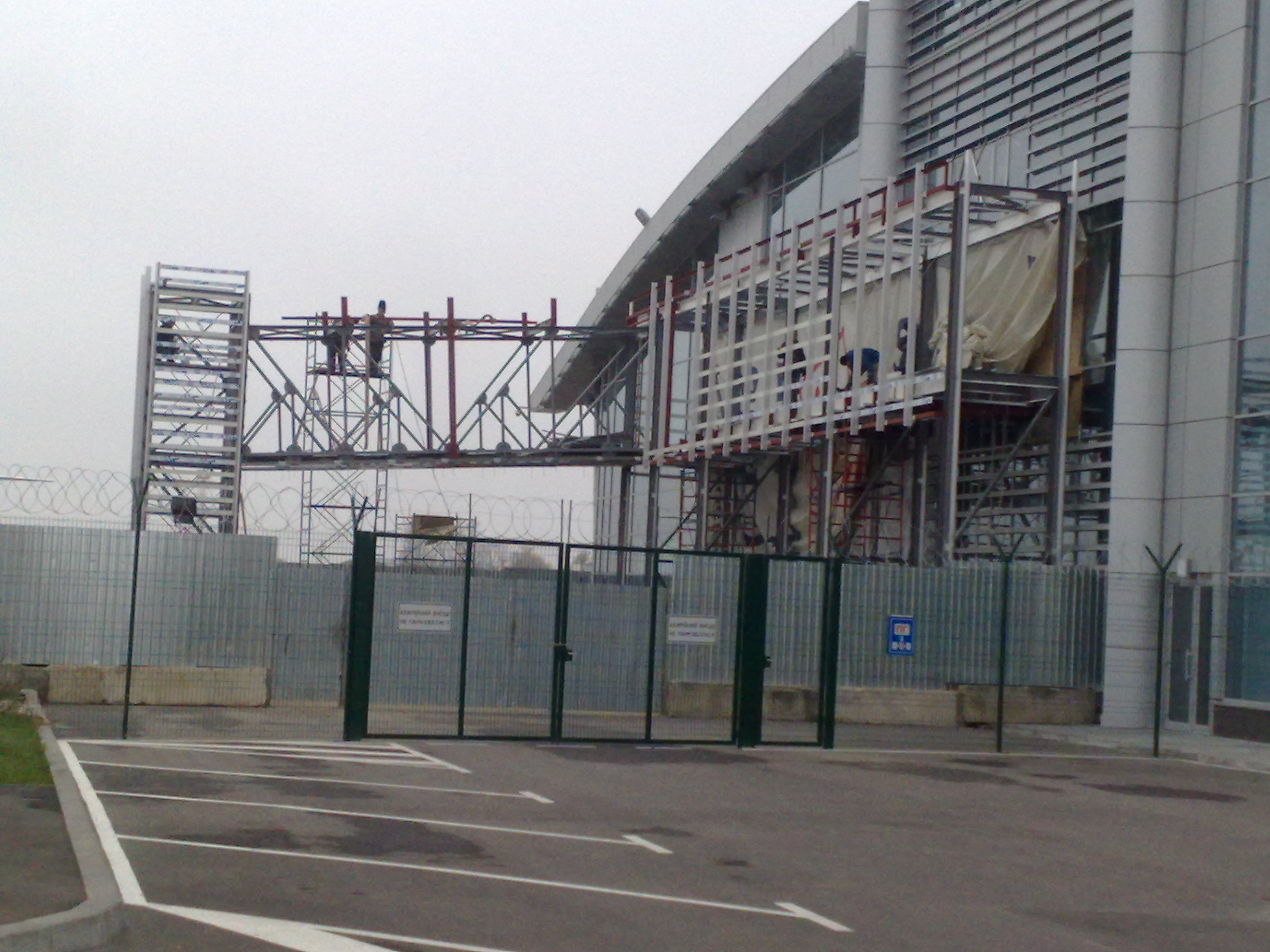

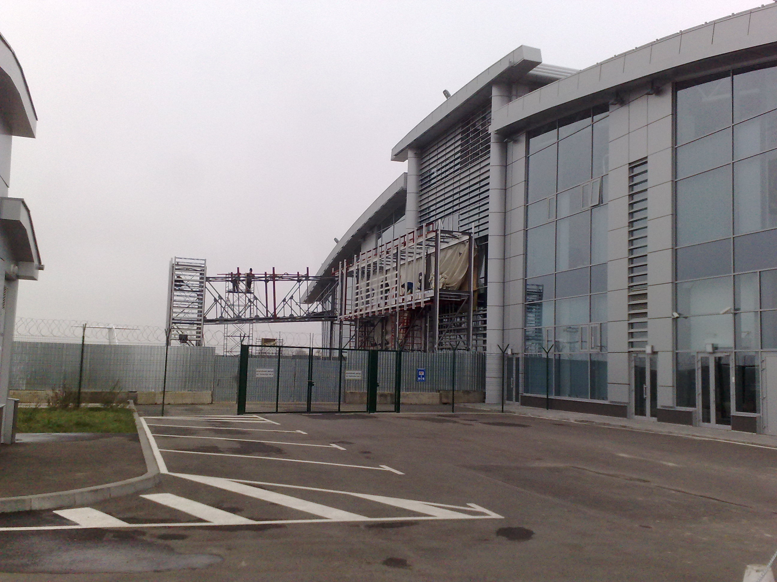

P.S. В Жулянах начали активно делать "рукав", в субботу 10/11/2012 начали монтировать металлоконструкции перехода. К тому же при подъезде к терминалу А (между стоянками) недалеко от светофоров начали посреди дороги из металлоконструкций сваривать какую-то хрень, так что из двух полос на въезд-выезд осталось по одной.
anthonykiev
- Airbus A318
- Повідомлень: 9
- З нами з: 09 червня 2012, 14:43

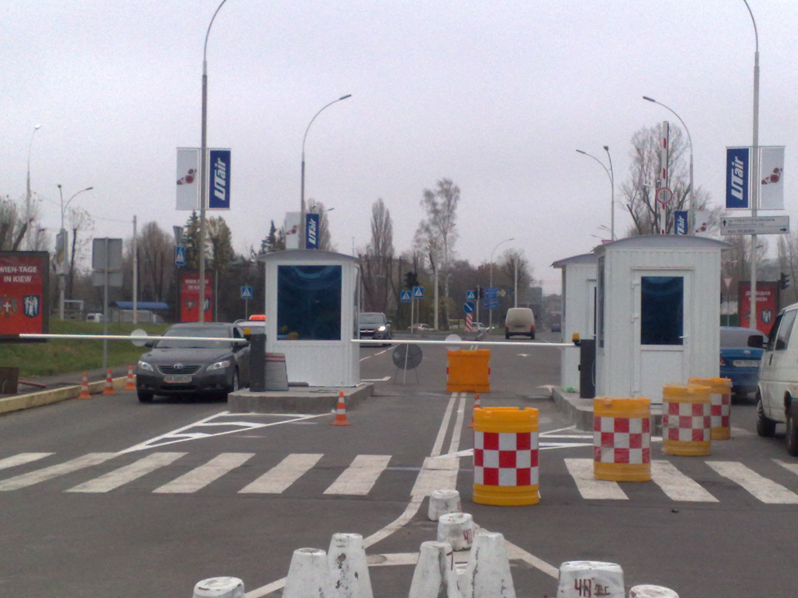

Это строится КПП, дабы отсечь таксистов-неформалов и просто чужие машины.Toronto_guy писав:Тю... Пару лет назад была новая легализация незаконных самостроев. А скорее всего там по докам была а-ля реконструкция - из сарая в двухэтажный домик)))Olek писав:Интересная фото. Кто вообще разрешал строить дома так близко к полосе? Свежак же.
- Toronto_guy
- Airbus A330
- Повідомлень: 643
Как их можно отсечь? Въезд ведь всё равно через шлагбаум. Неформалы, да, частенько стоят на том месте. Но никто не будет мешать отъехать метров 10-20 и стоять. Думаю делают с прицелом на строительство нового полутерминала. Стоянки будут объединять, скорее всего.anthonykiev писав:Это строится КПП, дабы отсечь таксистов-неформалов и просто чужие машины.Olek писав: Тю... Пару лет назад была новая легализация незаконных самостроев. А скорее всего там по докам была а-ля реконструкция - из сарая в двухэтажный домик)))

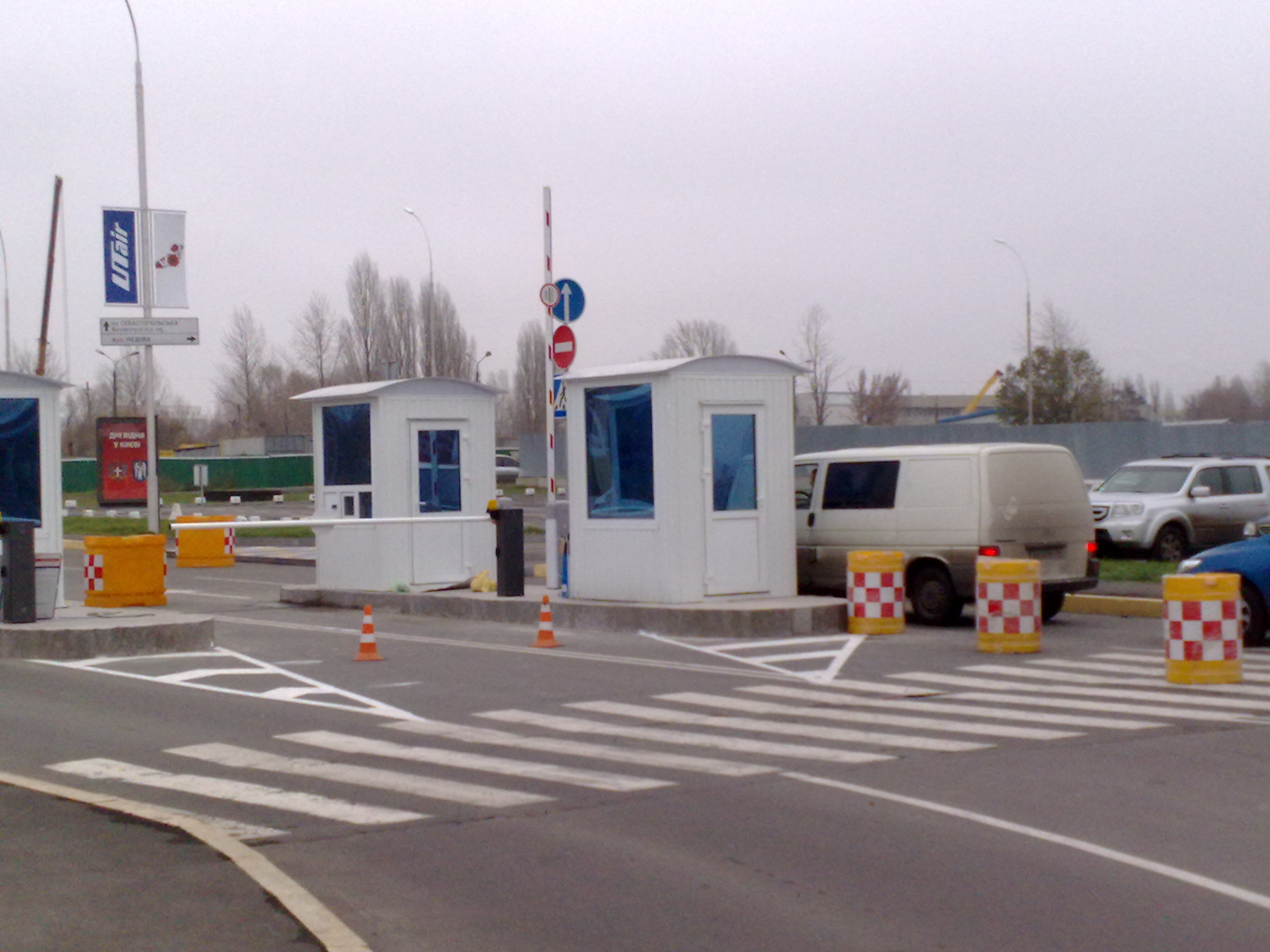

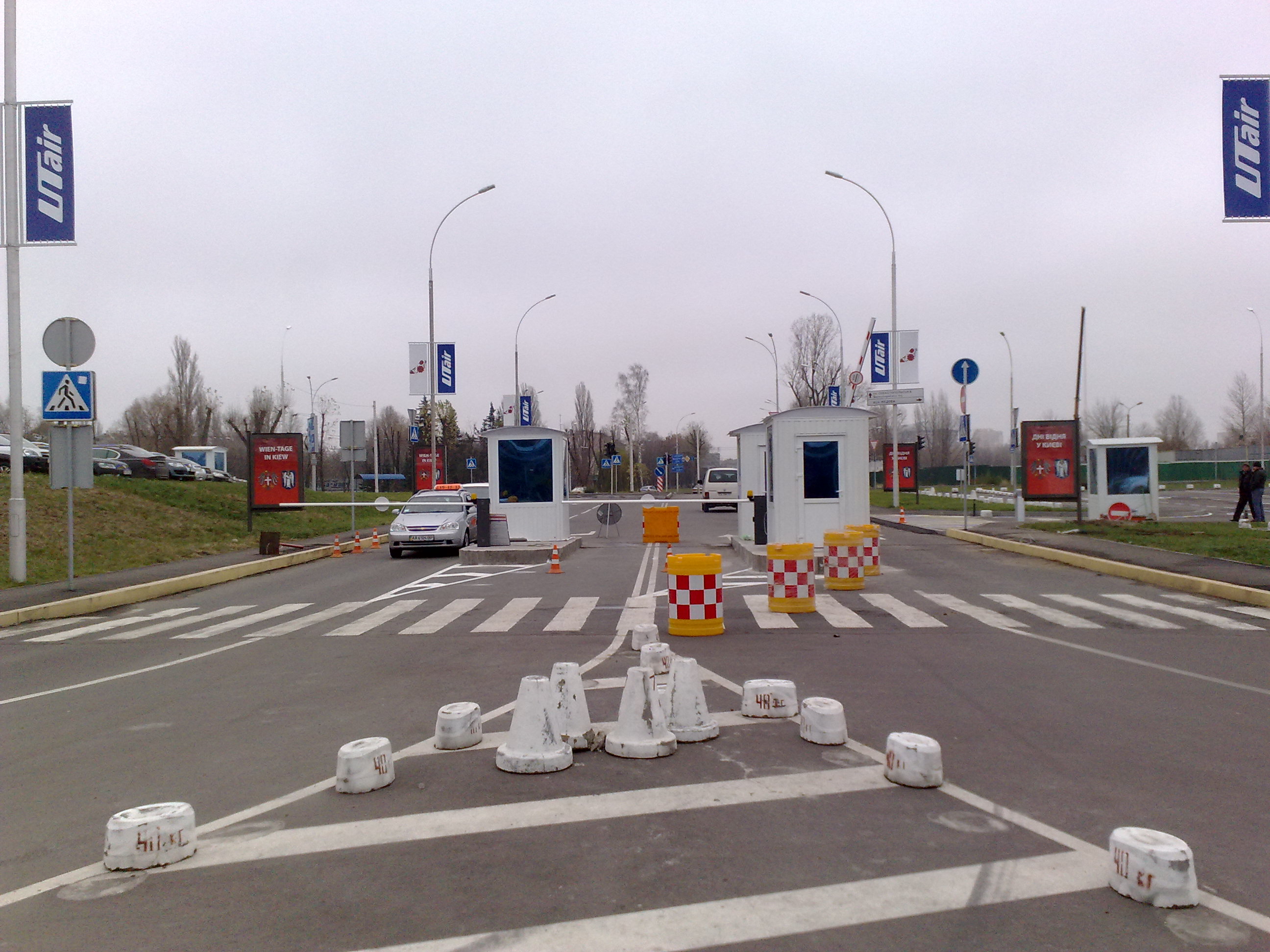

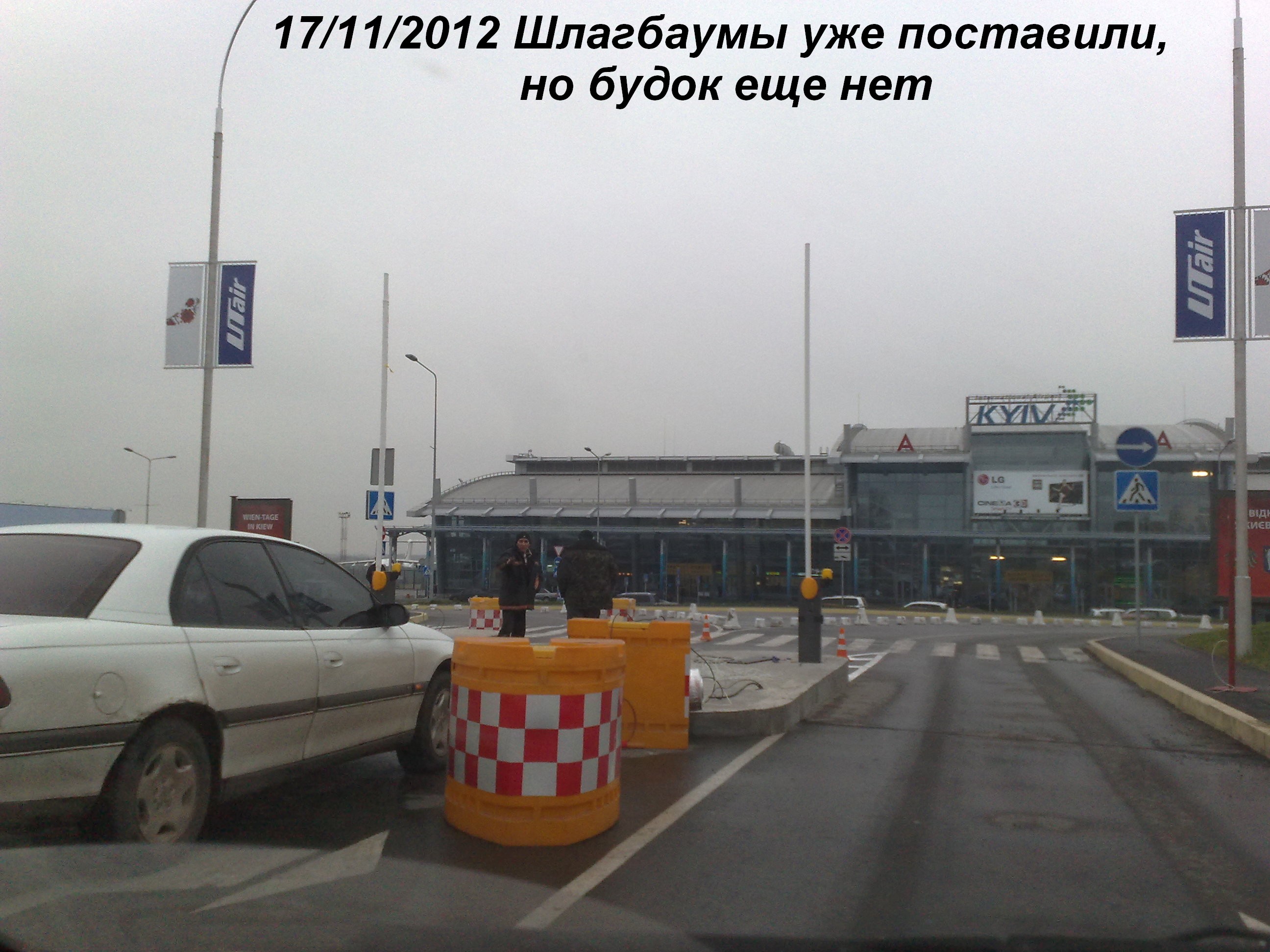

19/11/2012
Свежая история жулянско-украинского совка. Пару часов ей)))
Относительно часто бываю в Жулянах, но не в каждый приезд получается выйти и пофоткать. Сегодня, 19/11 решил - надо сделать маленькую фотосессию. И телетрап понемногу продвигается и новый КПП смонтировали.
Начал я с КПП, потом пошел к телетрапу и наконец, последняя фотка - место бывшей будки.
Так вот, в процессе фотканья пустого места от будки со шлагбаумом подъезжает серебристая Хю...и с номером, вроде АА9475**, из нее выходит мужичок около 40 лет, с плохим обменом веществ. Типичный, как оказалось, "совок" (к сожалению не попросил его представиться). Начинает спрашивать, для чего я тут фотографирую и как кто. Удивляет меня историей про "аэропорт- стратегический объект и фотографировать низзя", я ему в ответ - для себя, фоткать можно, да и МинИнфра не против. Тогда он попускается и говорит, что я не простой (раз даю ссылку на ответ МИ).
На что я у него спрашиваю "Зачем Вы пытаетесь совковыми штампами тут запрещать все?". Его ответ "А что, мы далеко ушли?! И что в этом плохого?!"
На что мне оставалось только ответить "Судя по Вам, для Вас - ничего плохого..."
Не знаю кто был этот мужичек, но это лишний раз подтверждает слова персонажа Булгакова "разруха - она в головах". И какие бы стеклянно-металлические здания ты не построй, если посадишь "наших" людей - это будет "СОВОК".
P.S. При въезде на парковку (КПП) никакой кнопки для выдачи чеков не предусмотрено. На мой вопрос человечку в будке, а когда будет кнопка его ответ был прост и непосредственен "а зачем кнопка, я Вам чек дам"
P.P.S. После того, как присмотрелся к фоткам, порадовался за "Жуляны". Две полосы на въезд, одна на выезд.
