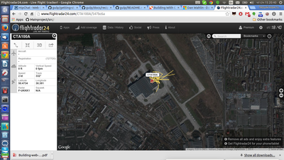

Цікаво що це. Да й радари ніколи наче не добивали туди. Як хтось на Святошино заходив до десь над Ашаном і сигнал пропадав.
edit: погуглив по callsign`у, CTA100A в інеті гуляє російським Іл62, і С130 Індонезії. Обидва є військовими літаками, тому можливо щось в АНТК військове ганяли.

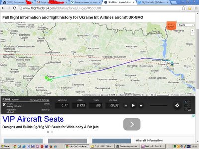

ILS виключено у Львові, тепер будь-яка хмарка закінчується скасованим рейсом
				nik-dem
- Повідомлень: 1176
- З нами з: 16 жовтня 2011, 16:20
- Звідки: Україна
Враховуючи наші кліматичні умови та часті тумани по всій території України в холодну пору року, варто ледь не всі аеродроми обладнувати ILS та сертифікувати на CAT-IIIb…
						- Bestfriend
- Повідомлень: 1143
- Звідки: IEV
Думаю, що гроші на це виділялись, але вони не дійшли до адресата та випарувались по дорозі.
